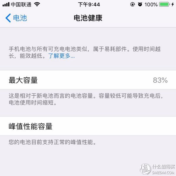

好多人都说升级了新系统后手机耗电量会增加,续航会下降,但我个人并没有明显的感觉。不过手机毕竟用了2年了,电池也经过了600多次的充放电,确实电量下降了不少。根据系统自带的电池健康功能显示,电池容量已经下降了17%,从2900mAh下降到了2400mAh了。

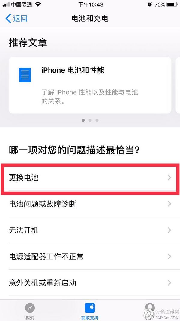

正好了解到2018年年底之前官方渠道更换电池只需要218元,就想干脆把电池换了得了。于是下载apple支持app预约更换电池。

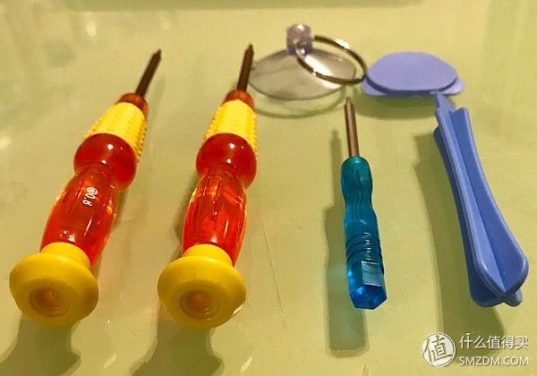

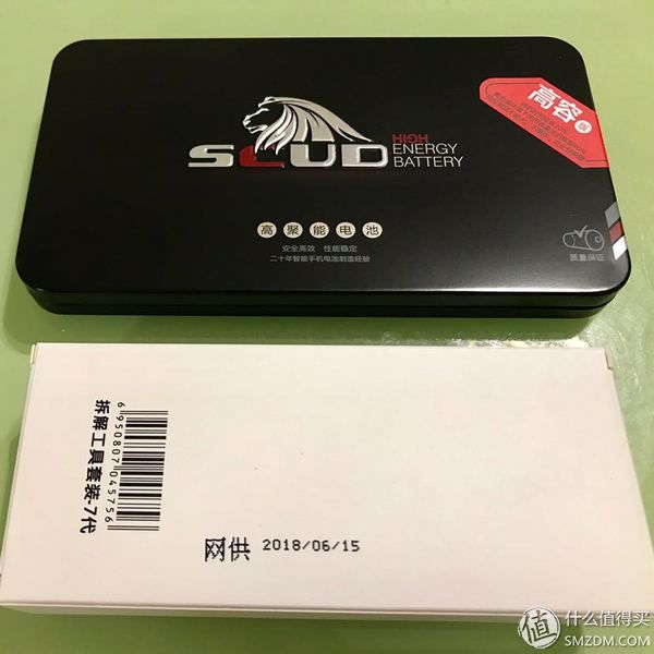

除了电池,卖家还送了1套电池更换工具,包括3个螺丝刀、1个撬棒、1个撬片和1个吸盘。

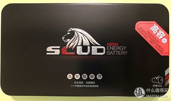

电池包装比较精美,用的铁盒,外观高大上,背面有电池的详细参数信息及使用的注意事项。

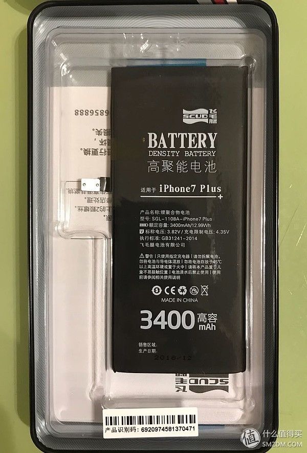

电池容量为3400mAh,比原装电池高了500mAh,比我用了2年的电池高了1000mAh,大概高了三分之一左右。
打开铁盒就看到用塑料保护套装着的电池了,除了电池还有一份电池更换教程和1份电池背胶。

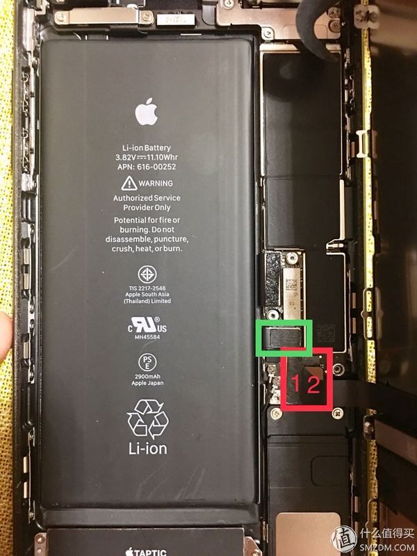

上面的图是已经拆掉了电池右侧的金属盖板(要拆4颗螺丝,3短1长)。绿色框里就是电池的排线接口,红色框是屏幕排线接口,有2个。换电池的过程中由于屏幕排线一直跟主板连接着,由于排线长度不够,所以屏幕要保持垂直状态。视频教程里说屏幕尽量不要超过90度,否则后果我们后面再说。
将电池排线接口拆下来,电池背胶撕掉,就可以把原装电池取下来了。(电池背面有3条背胶,建议从左到右一次拽出来)再将新买的电池装上背胶,电池放进电池仓,排线接口接好,电池就算换完了。然后把排线的金属盖板装回去,屏幕恢复原样,长按开机键,看电池换成功了没有。

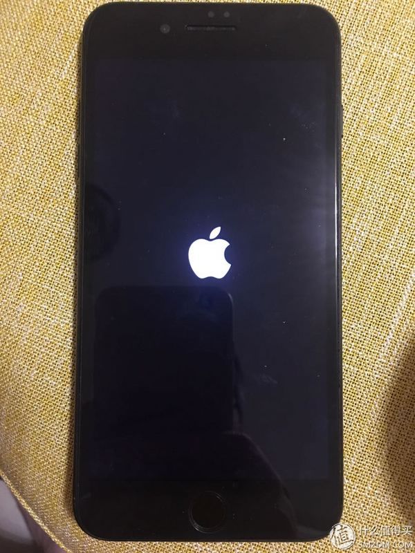

哦耶,开机成功!大功告成!输入密码准备进入系统,咦,怎么触摸屏没有反应?!当时的第一反应是“卧槽,完蛋了,不会是屏幕排线搞坏了吧?”
重新拆开屏幕仔细检查屏幕排线,外观并没有损坏,那有可能是排线接口松了吧?检查排线接口,发现上面图中排线接口2松了,长舒一口气,把排线接口2装好,再次开机,这次没问题了!
事后分析了下原因,应该就是换电池的过程中屏幕打开的角度过大,扯到了排线2,导致接口松动。因为排线2比排线1要短,所以排线1最先被扯到。

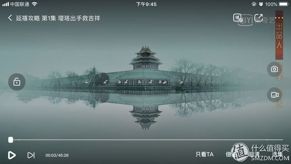

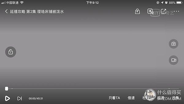

电池换好后,我们来测试一下新电池的电量怎么样,能不能达到厂家说的3400mAh。测试用了一个简单的方法,离线播放同一部视频,屏幕亮度、音量保持一致,屏幕亮度保持最亮,音量为最大音量的50%,看新电池的续航比旧电池提高了多少。视频时间约为45分钟。

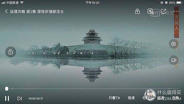

先是原装电池的测试结果,这是在更换电池的当天测试的。视频播放完成后电池电量从100%下降到85%,下降了15%。

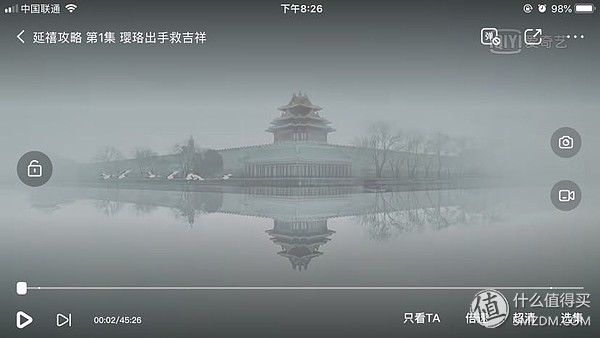

然后是新电池的测试结果。视频播放完成后手机电量从98%下降到88%,下降了10%,下降幅度为原装电池的2/3,说明新电池的续航确实比旧电池提高了大约1/3,新电池的容量3400mAh没有问题。
